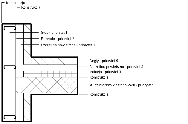

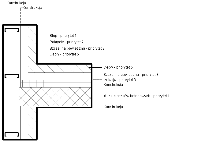

Zastosowanie funkcji do warstwy konstrukcji złożonej
Przypisujesz każdej warstwie określoną funkcję, czyli warstwa może się łączyć z warstwą o powiązanej funkcji. Funkcje warstwy mają pierwszeństwo.
Funkcje warstwy
Warstwom mogą być przypisane następujące funkcje:
