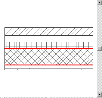

Domyślnie każdy typ komponentu złożonego zawiera dwie warstwy pod nazwą Granica warstwy nośnej. Warstwy te nie podlegają zmianom i nie mają grubości. Są odniesieniem dla wymiarów.
Podgląd geometrii elementu z Obwiednią warstwy nośnej zaznaczonej na czerwono
