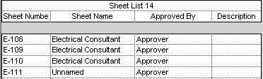

Na Liście arkuszy można dodać nowe wiersze, aby utworzyć nieużywane arkusze. Te nieużywane arkusze można pozostawić w takim stanie, w jakim się znajdują, aby reprezentowały arkusze konsultacyjne, lub można je przekształcić w arkusze projektu, używając okna dialogowego Nowy arkusz.
Aby dodać nieużywane arkusze do listy arkuszy
Na karcie Zmień zestawienie/Ilości można dodać lub usunąć arkusze bądź filtrować nieużywane arkusze.
panel Wiersze
listę rozwijaną Wstaw
(Wiersz danych). Powoduje to dodanie do listy arkuszy nowego wiersza reprezentującego nieużywany arkusz, należy jednak zauważyć, że element zastępczy nie zostaje powiązany z Przeglądarką projektu. Na wstążce kliknij opcję
(Nowy arkusz).
Zostaną utworzone nowe arkusze zewnętrzne, wyświetlone następnie w Przeglądarce projektu.
