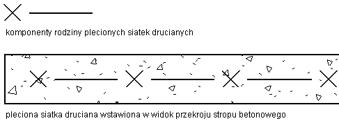

    Rysunek przedstawia dodanie do betonowej płyty stropowej rodziny zgrzewanej siatki drucianej w widoku przekroju.
    Poniższy rysunek przedstawia wzór powtarzania między 2 ścianami. Wzór ma ustaloną liczbę 10 elementów i długość 6 stóp.
