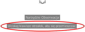

| Pokaż komunikaty narzędzia | Pokaż lub ukryj komunikaty narzędzi. ![]() Komunikaty narzędzi są zawsze wyświetlane w przypadku kół podstawowych (koło Widok obiektu i koło Przegląd budynku) niezależnie od tego ustawienia. |
| Pokaż podpowiedzi | Pokaż lub ukryj podpowiedzi. ![]() Podpowiedzi są zawsze wyświetlane w przypadku kół podstawowych (koło Widok obiektu i koło Przegląd budynku) niezależnie od tego ustawienia. |
| Pokaż kursor tekstowy narzędzia | Pokazuje lub ukrywa kursor tekstowy, gdy narzędzie jest aktywne. Kursor tekstowy jest zawsze wyświetlany w przypadku kół podstawowych (koło Widok obiektu i koło Przegląd budynku) niezależnie od tego ustawienia. |
