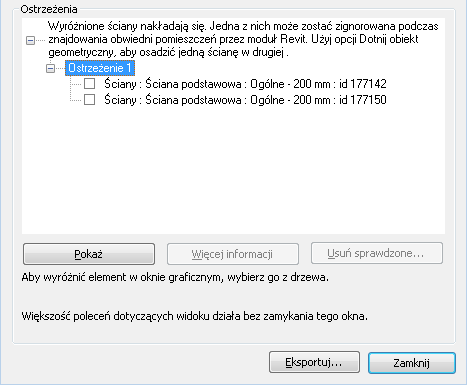

Jeśli istnieją jakiekolwiek ostrzeżenia skojarzone z elementem wybranym na rysunku, na odpowiedniej karcie Zmień dla elementu wyświetlony zostanie panel ostrzeżenia z narzędziem Pokaż powiązane ostrzeżenia. Można kliknąć to narzędzie, aby wyświetlić listę powiązanych ostrzeżeń. Te ostrzeżenia są wyświetlane w panelu Komunikaty okna dialogowego programu Autodesk Revit LT 2014. Na następującym rysunku pokazano przykład okna z ostrzeżeniami.
W oknie dialogowym Komunikaty wyświetlana jest lista ostrzeżeń w postaci widoku drzewa, które można rozwinąć, aby wyświetlić poszczególne elementy związane z każdym ostrzeżeniem. Po wybraniu tekstu obok ostrzeżenia element zostanie podświetlony we wszystkich otwartych widokach, tam gdzie jest on widoczny.
Aby usunąć element z modelu, zaznacz pole wyboru przy nazwie elementu i kliknij opcję Usuń zaznaczone.
