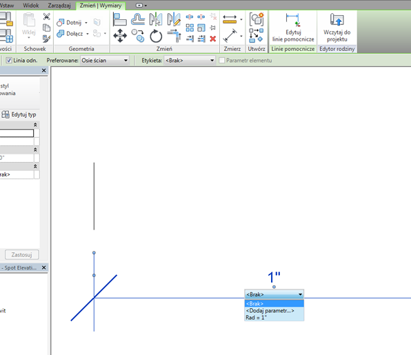

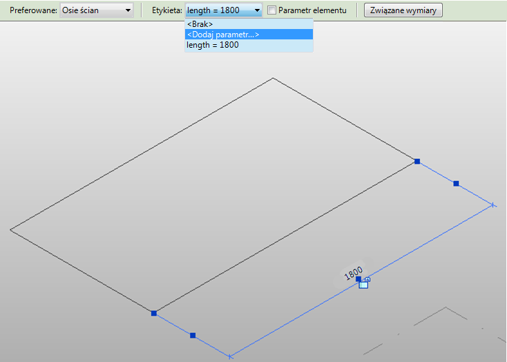

W Edytorze rodzin stałe wymiary można edytować na rysunku lub na pasku opcji.
Na rysunku zaznacz stały wymiar i wykonaj jedną z następujących czynności:
- Kliknij prawym przyciskiem myszy, wybierz polecenie Etykieta, a następnie zaznacz istniejący parametr lub kliknij przycisk Dodaj parametr. Zobacz Tworzenie parametrów rodziny.
- Kliknij prawym przyciskiem myszy, wybierz polecenie Edytuj długość i wprowadź nową wartość.
- W oknie Pasek opcji kliknij listę rozwijaną Etykieta, a następnie zaznacz istniejący parametr lub kliknij przycisk Dodaj parametr.
