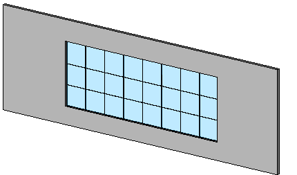

Ściany mogą być osadzone w ścianie nadrzędnej tak, że osadzona ściana jest powiązana ze ścianą nadrzędną. Na przykład ściana osłonowa można być osadzona w ścianie zewnętrznej lub ściana może być osadzona w polu ściany osłonowej.
Podobnie jak w przypadku drzwi lub okien w ścianie nadrzędnej, ściana osadzona nie zmienia rozmiaru w przypadku zmiany rozmiaru jej obiektu nadrzędnego. W przypadku przesunięcia ściany nadrzędnej ściana osadzona przesuwa się razem z nią.
Ściana osłonowa osadzona w ścianie głównej
