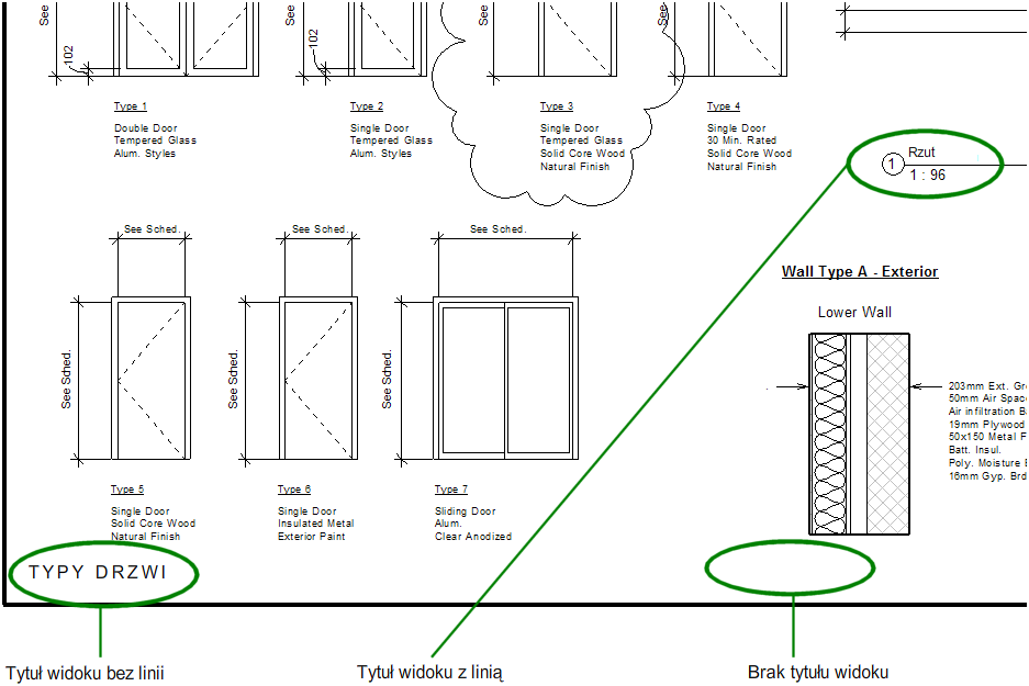

Typy rzutni (znane również jako znaczniki tytułu) definiują ustawienia rzutni. Ustawienia te sterują atrybutami wyświetlania tytułu widoku (na przykład, czy tytuł widoku i jego linia pozioma są wyświetlane na arkuszu). Typy rzutni można stosować do widoków na arkuszu.
Uwaga: Aby zmienić informacje zawarte w tytule widoku lub jego atrybutach wyświetlania, należy utworzyć lub zmienić typ tytułu widoku. Zobacz Typy tytułów widoku.
Przykłady stylów tytułów widoku
