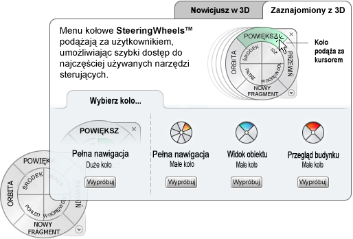

Objaśnienie Pierwszy kontakt
Gdy narzędzie SteeringWheels jest wyświetlane po raz pierwszy, a bieżącym widokiem jest widok 3D, jest wyświetlane objaśnienie Pierwszy kontakt. Objaśnienie Pierwszy kontakt stanowi wprowadzenie do przeznaczenia kół i sposobu korzystania z nich.
Wyświetlanie kół i korzystanie z nich
Naciśnięcie i przeciąganie segmentu jest podstawowym trybem interakcji. Po wyświetleniu koła kliknij jeden z segmentów i przytrzymaj wciśnięty przycisk urządzenia wskazującego, aby uaktywnić narzędzie nawigacji. Przeciągnij, aby zmienić orientację bieżącego widoku. Zwolnienie przycisku powoduje powrót do koła.
