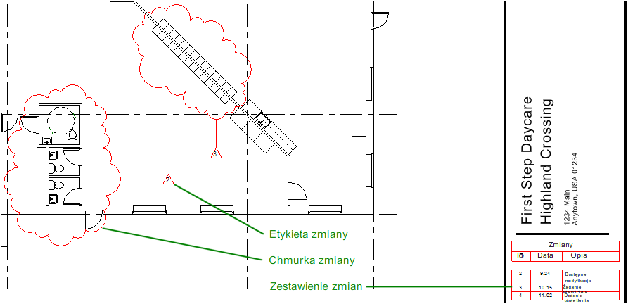

Użyj chmurek zmian w celu oznaczenia obszarów projektowych, które zostały zmienione w projekcie. Chmurki zmian można szkicować we wszystkich widokach z wyjątkiem widoków 3D. Chmurka jest widoczna w widoku, w którym się znajduje i na arkuszach zawierających widok.
Po wprowadzeniu informacji o zmianie można przypisać zmianę do jednej lub kilku chmurek. Do identyfikacji zmian przypisanych do chmurek wykorzystywane są oznaczenia. Chmurki i zmian mogą być wyświetlane w razie potrzeby na arkuszach we własnych widokach. W przypadku każdego arkusza zestawienie wersji zawiera informacje o zmianach reprezentowanych za pomocą chmurek wyświetlanych w widokach na arkuszu.
