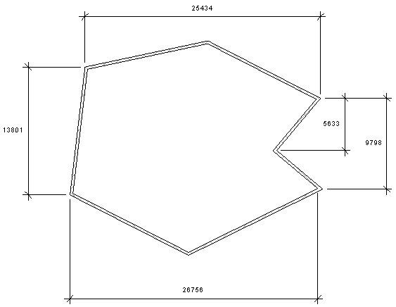

Widoczna ilustracja przedstawia poziome i pionowe wymiary liniowe umieszczone na budynku o nieregularnym kształcie.
