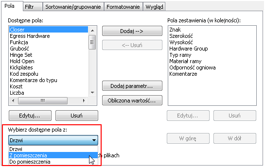

Aby włączyć informacje o pomieszczeniu do zestawienia drzwi:
Jeśli jest tworzone nowe zestawienie drzwi, wykonaj następujące czynności:
panel Utwórz
listę rozwijaną Zestawienia
Lista Dostępne pola zostanie zaktualizowana, aby zostały pokazane wszystkie dostępne parametry pomieszczenia, poprzedzone informacją Do pomieszczenia lub Z pomieszczenia.
Zostanie otwarte zestawienie drzwi. Ponieważ pola Do pomieszczenia i Z pomieszczenia nie odzwierciedlają automatycznie zmian stronności drzwi wprowadzonych po umieszczeniu drzwi, pola te można edytować, wybierając wartość z listy.
