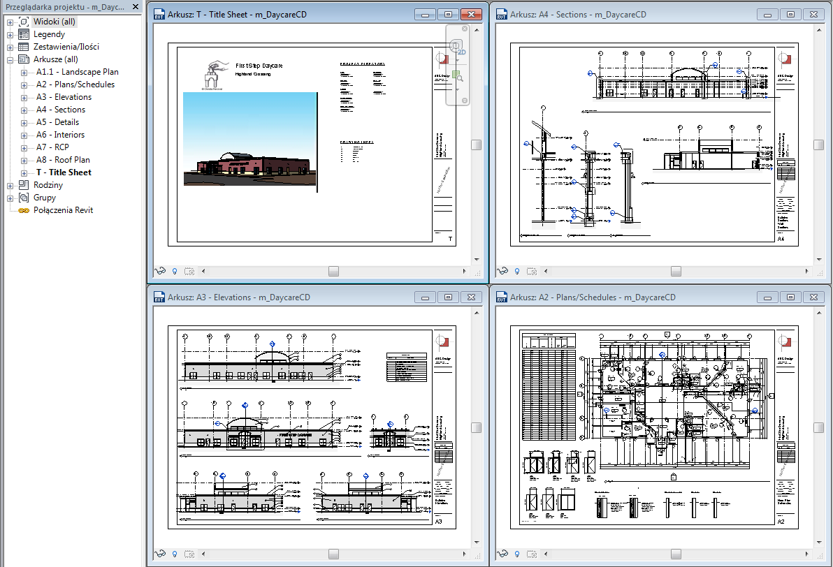

Niektórzy architekci używają zestawów rysunków do planowania niezbędnej dokumentacji projektu. Zestaw rysunków służy do ogólnego planowania arkuszy, które użytkownik zamierza dodać do zestawu dokumentów budowlanych oraz rysunków, zestawień i innych informacji wyświetlanych na każdym arkuszu.
Utworzenie zestawu rysunków daje pewność, że ostateczny zestaw dokumentów budowlanych będzie zawierał wszystkie wymagane informacje. Tej metody można również użyć w celu zagwarantowania zgodności zestawu dokumentów budowlanych ze standardami przyjętymi przez daną organizację.
Za pomocą programu Revit LT można utworzyć zestaw rysunków cyfrowych. Najpierw do projektu należy dodać wymagane widoki (rysunki i zestawienia) i naszkicować podstawowy projekt modelu budynku. Należy dodać wymagane arkusze do projektu i nadać im odpowiednie nazwy i numery. Następnie należy dodać widoki do właściwych arkuszy. W razie potrzeby można określić skale, tytuły i inne atrybuty widoków, aby wynikowe arkusze korzystały z żądanych ustawień.
Chociaż te widoki i arkusze nie stanowią jeszcze ukończonego projektu, tworzą jego ogólną strukturę. W trakcie opracowywania modelu budynku w widokach projektu, zestawienia są odpowiednio aktualizowane i na arkuszach wyświetlane są wymagane informacje. Ta technika usprawnia proces tworzenia dokumentacji projektu.
Po utworzeniu zestawu rysunków cyfrowych zgodnego ze standardami przedsiębiorstwa lub typową konfiguracją projektu, można użyć projektu do utworzenia szablonu projektu. Zobacz Arkusze w szablonach projektu.
Planowanie arkuszy za pomocą zestawu rysunków cyfrowych
