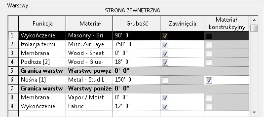

Konstrukcja ścian złożonych pionowo definiowana jest za pomocą warstw lub regionów. Na poniższym rysunku jest przedstawione okno dialogowe Edytuj zespół.
Analogicznie do dachów, stropów i sufitów, które mogą w programie Revit LT zawierać wiele warstw poziomych, ściany mogą się składać z więcej niż jednej warstwy pionowej lub regionu. Położenie, grubość i materiał dla każdej warstwy i regionu są definiowane w oknie dialogowym Edytuj zespół, do którego dostęp uzyskuje się przez właściwości typu ściany. Poszczególne warstwy i regiony można dodawać, usuwać lub modyfikować; można też dodawać gzymsy i boniowania w celu dostosowania typu ściany.

Rzędy warstw: odpowiadają regionom lub warstwom ścian
Warstwa jest przypisana do jednego wiersza. Jej grubość jest stała, równa wysokości ściany. Możesz zmienić jej grubość w rzędzie przypisanym do niej.
Aby uzyskać więcej informacji na temat przypisywania materiałów konstrukcyjnych, zobacz sekcję Materiały.
Warstwa ściany: stała grubość i rozciąga wysokość ściany
Region jest dowolnym kształtem w ścianie, który nie spełnia warunków warstwy. Regiony mogą mieć stałą lub zmienną grubość. Jeśli region ma stałą grubość, w rzędzie przypisanym do regionu pojawia się wartość numeryczna. Jeśli region posiada różną grubość, wartość wtedy jest zmienna. Grubości regionu nie można zmienić w przypisanym do niego rzędzie. Wartość grubości jest wyświetlana jako nieaktywna, co wskazuje, że jest niedostępna dla modyfikacji. Możesz zmienić tylko graficznie jego grubość i wysokość w panelu podglądu.
Regiony: żaden region nie przekracza całkowitej wysokości ściany
Ponieważ grubość warstwy nośnej może się różnić w ścianach warstwowych, oś warstwy nośnej i linia położenia powierzchni warstwy nośnej są określone według grubości warstwy nośnej na dole ściany. Jeśli na przykład warstwa nośna ściany jest grubsza na górze niż na dole i jeśli linię położenia określisz jako oś konstrukcyjną, oś ta będzie mierzona pomiędzy dolnymi obwiedniami warstwy nośnej.
