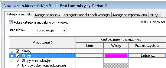

W oknie dialogowym Widoczność/Grafika można wyświetlić nadpisania, które zostały zastosowane dla kategorii. Jeśli wyświetlanie grafiki kategorii zostało nadpisane, w komórce wyświetlany jest podgląd grafiki. Jeśli dla kategorii nie wykonano nadpisań, komórka jest pusta, a element jest wyświetlany jak określono w oknie dialogowym Style obiektów.
Na poniższej ilustracji kategoria Słupy ma nadpisania dla linii rzutowania/powierzchni.
