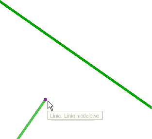

Wybranie punktu do wyrównania do elementu
Element i punkt złączone
