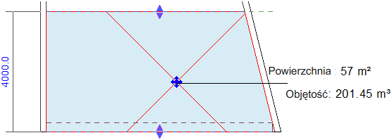

Na poniższym rysunku pokazano przekrój pomieszczenia ze ścianą pochyłą. Linia przerywana biegnąca w poprzek dolnej części pomieszczenia oznacza bieżącą wysokość obliczania. (Linia ta zostanie wyświetlona po wybraniu pomieszczenia). W programie Revit LT do obliczenia powierzchni i kubatury pomieszczenia zostanie użyty obwód na wysokości obliczania.

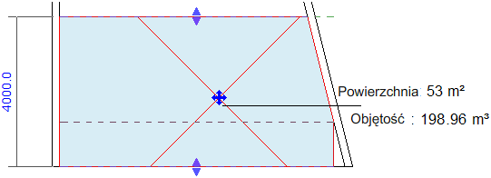

Zmiana wysokości obliczania będzie miała wpływ na obwód pomieszczenia, a tym samym także na powierzchnię i kubaturę pomieszczenia. Na kolejnym rysunku pokazano to samo pomieszczenie, lecz wysokość obliczania została zmniejszona (wskazuje ją linia przerywana). Na oznaczeniu pomieszczenia są wyświetlane zmienione dane powierzchni i kubatury pomieszczenia.
