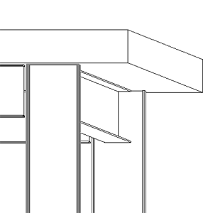

Stosowanie wsporników podczas tworzenia stropu konstrukcyjnego
  1. Otwórz rzut zawierający belki lub przęsło podpierające strop konstrukcyjny.
  2. Na wstążce kliknij ikonę Strop konstrukcyjny.
      Gdzie to jest?
    • Karta Konstrukcjapanel Konstrukcjalista rozwijana StropStrop: konstrukcyjny
    • Karta Architekturapanel Zbudujlista rozwijana Strop Strop: konstrukcyjny
  3. Kliknij kolejno kartę Zmień | Utwórz obwiednię stropupanel RysujLinia obwiedni, a następnie kliknij przycisk (Wskaż podpory).
  4. Na palecie Właściwości, w obszarze Inne wprowadź wartości odsunięcia dla Wspornika betonowego i Wspornika stalowego.
  5. Kliknij przycisk Zastosuj.
  6. Wybierz belki, które mają podpierać strop konstrukcyjny.
  7. Kliknij kolejno kartę Zmień | Utwórz obwiednię stropupanel TrybZakończ tryb edycji.
Uwaga: Odsunięcie wspornika jest stosowane w stosunku do kierunku, w którym została utworzona krawędź płyty stropowej. Ma to zastosowanie do szkicowania linii, wskazywania podpór i tworzenia stropów konstrukcyjnych na podstawie wskazywania ścian. W wystąpieniach gdzie wspornik znajduje się wewnątrz stropu konstrukcyjnego: przejdź do trybu szkicowania, wybierz krawędź i zmień wartości wspornika na wartości ujemne.
