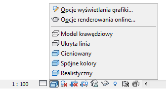

Określanie stylu wizualnego
Na pasku sterowania widokiem znajdującym się w dolnej części obszaru rysunku kliknij ikonę Styl wizualny i wybierz żądaną opcję.
