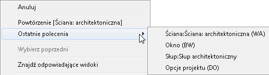

- Kliknij prawym przyciskiem myszy w rysunku i wybierz opcję Powtórz [ostatnie polecenie].
- Kliknij prawym przyciskiem myszy w rysunku i wybierz kolejno opcje Ostatnie polecenia
<Nazwa polecenia>. Ostatnio używane polecenia to opcje takie, jak pokazane tutaj. Na liście jest wyświetlanych maksymalnie pięć ostatnich poleceń.
