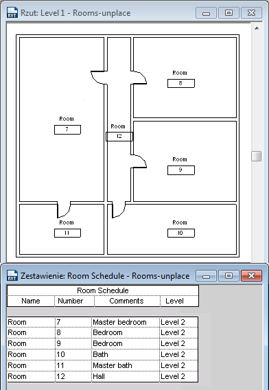

Utworzone pomieszczenia można usuwać z modelu budynku, korzystając z następujących sposobów:
- Usuń z modelu: usuwa pomieszczenie z położenia w modelu budynku, ale informacje o pomieszczeniu pozostają w projekcie. Pomieszczenie to można umieścić w innym położeniu podczas późniejszej pracy nad projektem. Zobacz Usuwanie z modelu lub przemieszczanie pomieszczeń.
- Usuń: całkowicie usuwa z projektu pomieszczenie i wszystkie informacje o pomieszczeniu. Zobacz Usuwanie pomieszczeń.
Rzut zawierający pomieszczenia i zestawienie pomieszczeń
