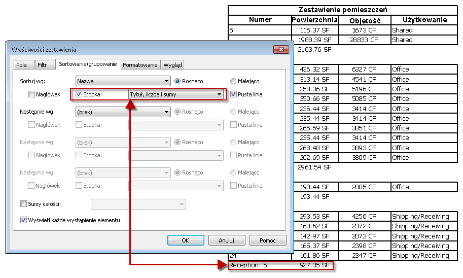

Poniższe rysunki przedstawiają przykłady sortowania i grupowania zestawień, włącznie z wyszczególnieniem wystąpień, sortowania i sum.

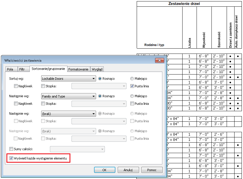

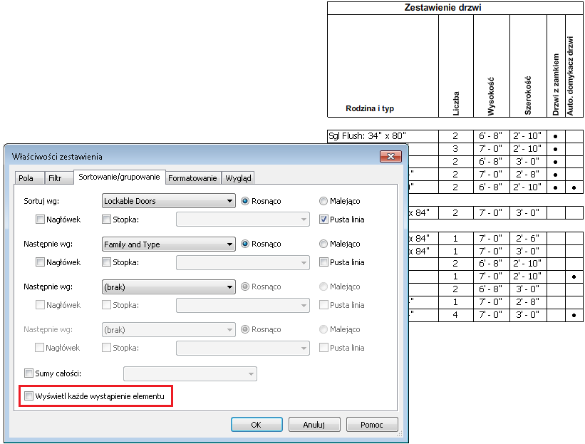

Poniższe ilustracje przedstawiają to samo zestawienie, pierwsze z wybraną opcją Wyszczególnij każde wystąpienie, drugi z odznaczoną opcją.
