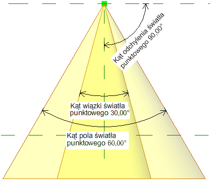

Podczas definiowania reflektora można określić następujące kąty:
- Kąt wiązki światła: Kąt, pod którym intensywność światła osiąga 50% intensywności szczytowej. Wprowadź wartość z zakresu od 0 do 160 stopni. Aby reflektor był mały i jasny, wprowadź mniejszą wartość.
- Kąt pola: Kąt, pod którym intensywność światła osiąga 10% intensywności szczytowej. Wprowadź wartość z zakresu od 0 do 160 stopni. Aby ograniczyć rozproszenie światła reflektora, wprowadź mniejszą wartość.
- Kąt nachylenia: Kąt, pod którym reflektor jest nachylony względem położenia wyjściowego. Kąt nachylenia reflektora można regulować, tak aby można było skierować jego światło w żądanym kierunku.
