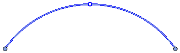

Można skalować ściany łukowe, używając środkowych i końcowych kontrolek.
  1. Wybierz ścianę łukową.
  2. Przeciągnij kontrolkę końca, aby zmienić długość łuku.
  3. Aby zmienić promień łuku z jednoczesnym zachowaniem jego koncentryczności, na pasku opcji wybierz opcję Zachowaj koncentryczność.
    Tę opcję należy pozostawić niezaznaczoną, aby zachować istniejące warunki końcowe, takie jak położenie punktu końcowego lub styczność do ściany prostej.
  4. Przeciągnij kontrolkę środka.
