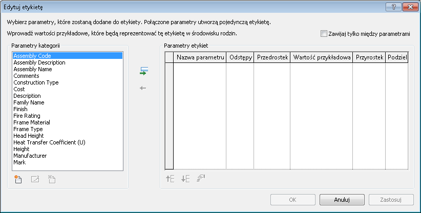

W oknie dialogowym Edytuj etykietę do etykiet można przypisać jeden lub wiele parametrów.
Okno Parametry kategorii zawiera parametry etykiety związane z typem oznaczenia. Okno Parametry etykiety zawiera parametry kategorii wyświetlane na etykiecie. Z reguły jest to pojedynczy parametr, ale do bardziej złożonych, powiązanych etykiet można dodać więcej szczegółów.
