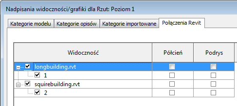

Parametry sterujące widocznością i grafiką podłączonych modeli programu Revit są zgrupowane na specjalnej karcie Połączenia Revit w oknie dialogowym Widoczność/Grafika. To okno dialogowe jest uporządkowane w strukturę drzewa, gdzie węzły macierzyste odnoszą się do osobnych plików (główny model podłączony), a węzły potomne do wystąpień (kopii) modelu w projekcie. Zmiana węzła macierzystego ma wpływ na wszystkie wystąpienia, a zmiana węzła potomnego ma wpływ tylko na odpowiednie wystąpienie.
Karta Połączenia Revit w oknie dialogowym Widoczność/Grafika zawiera następujące kolumny:
Widoczność podłączonych modeli programu Revit jest kontrolowana z poziomu widoku. Można użyć szablonu widoku, aby zapisać ustawienia widoczności danego widoku, a następnie zastosować je do innych widoków. Zobacz GUID-A9C36610-6853-433D-AFB5-639090BD017F.htm#WS46B90C3CB2C58CAD922804FC7FA4315F-7F6D.
