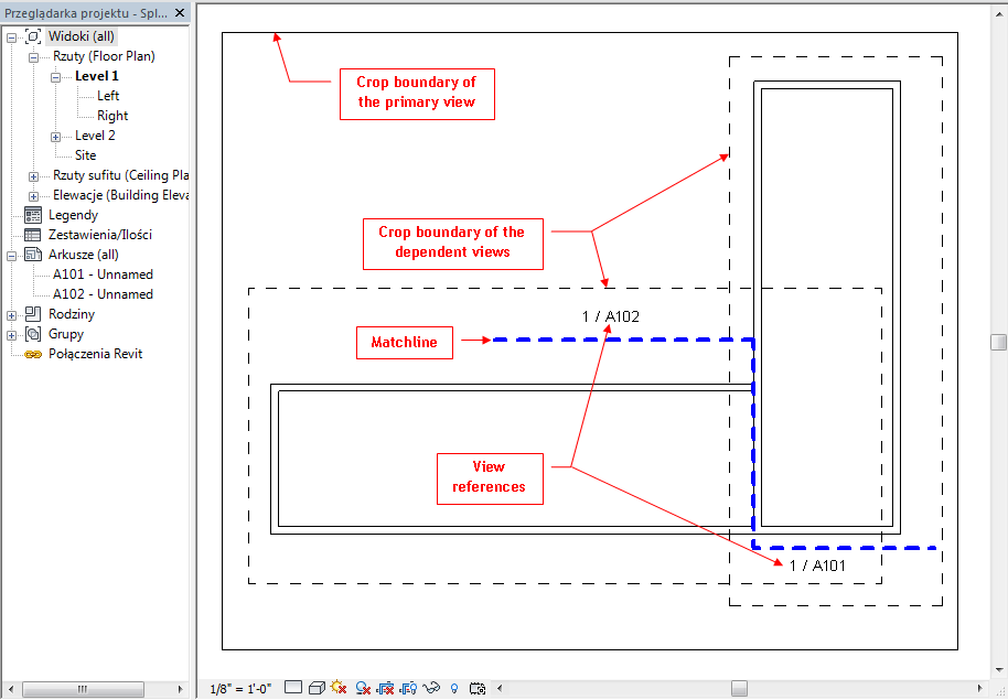

Przykład
Rysunek przedstawia widok projektu, Poziom 1, który został podzielony na 2 zależne widoki, Lewy i Prawy. Poziom 1 jest widokiem podstawowym i jest wyświetlany w obszarze rysunku z widocznym zakresem przycięcia i zakresami przycięcia dla widoków zależnych, linią dopasowania wskazującą miejsce podziału widoku (kreskowana niebieska linia) i odniesieniami widoku (1/A102 i 1/A101).
Uwaga: Na poniższej ilustracji wyświetlanie grafiki linii odniesienia zostało nadpisane. Domyślne wyświetlanie grafiki linii odniesienia to kreskowana czarna linia.
