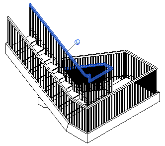

Aby zmodyfikować poręcz ciągłą
  1. W widoku 3D lub widoku planu, naciśnij klawisz Tab, aby zaznaczyć poręcz ciągłą, a następnie kliknij, aby ją wybrać.
    Zostaje wyświetlona ikona pinezki (). Ikona pinezki wskazuje, że nie ma wystąpień poręczy, ani nie wykonano żadnych zmian typu sytemu poręczy. Poręcz jest taka, jak określono we właściwościach typu System poręczy.
    Jeśli klikniesz ikonę pinezki, lub wybierz narzędzie (Edytuj poręcze) w panelu Poręcz ciągła, zostanie wyświetlona ikona Usuń pinezkę ().
