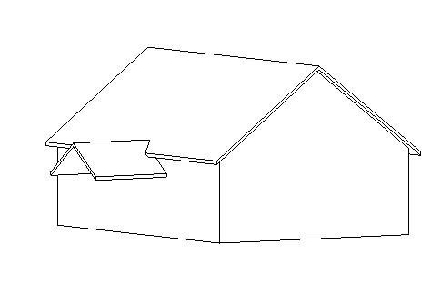

Narzędzie Dołącz/Odłącz geometrię nie umożliwia dołączenia ściany do dachu.
Nie można łączyć dachu z więcej niż jedną górną powierzchnią innego dachu.
Można dołączyć dach do górnej powierzchni innego dachu i ściany poniżej tego dachu, jeśli ściana zostanie wybrana jako element docelowy. Ściana musi być dołączona do dachu docelowego, który musi być dachem według podrysu.
