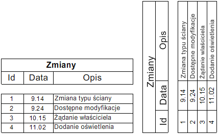

Zestawienie zmian można obracać w tabelce rysunkowej o 90 stopni w kierunku zgodnym lub przeciwnym do ruchu wskazówek zegara. Aby obrócić zestawienie zmian, zmodyfikuj rodzinę tabelek rysunkowych. Nie można obrócić zestawienia zmian na konkretnym arkuszu w projekcie.
Poziome zestawienie zmian (po lewej) i obrócone zestawienie zmian (po prawej)
