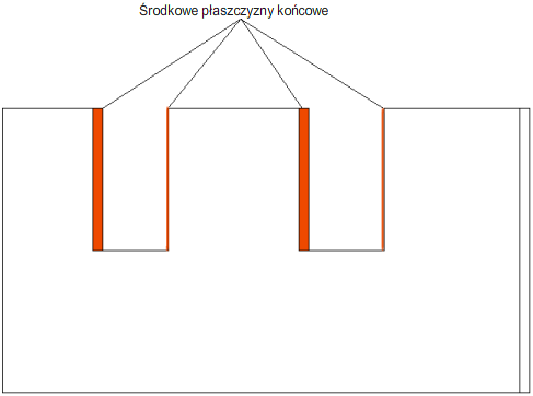

Tworzenie środkowych płaszczyzn skrajnych
Podczas edycji profilu elewacji ściany obejmującej wiele poziomów oraz tworzenia karbów, takich jak pokazane poniżej, nowe krawędzie pionowe reprezentują stojaki ościeżnicy, nazywane w programie Revit środkowymi płaszczyznami skrajnymi. Inne ściany mogą tworzyć połączenia narożne ze środkowymi płaszczyznami skrajnymi. Zobacz Łączenie ścian z zakończeniami pośrednimi.
Profil elewacji ściany edytowany w celu utworzenia wycięć
Edytowana ściana w widoku 3D
