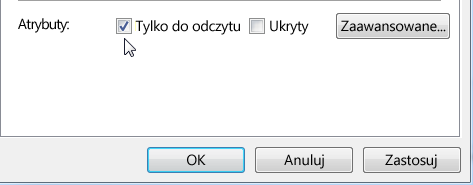

W celu zablokowania biblioteki materiałów kliknij prawym klawiszem myszy plik w oknie Eksploratora Windows, następnie kliknij opcję Właściwości i wybierz atrybut Tylko do odczytu.
Okno dialogowe Właściwości z kontrolą blokady
