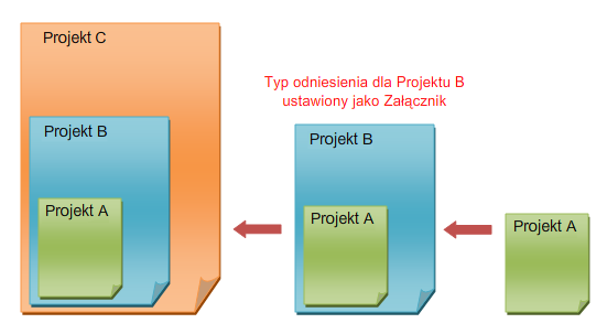

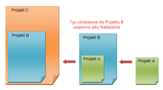

Podczas podłączania modelu zawierającego inne modele podłączone połączenia są zagnieżdżane. Można pokazać (lub ukryć) modele podłączone zagnieżdżone w modelu nadrzędnym. Połączenia zagnieżdżone są wyświetlane zgodnie z ustawieniem Typ odniesienia w modelu macierzystym:
Poniższy obraz przedstawia projekt A podłączony do projektu B (a więc projekt B jest modelem nadrzędnym względem projektu A). Ustawienie Typ odniesienia dla projektu A jest określone jako Nakładanie w ramach jego modelu macierzystego (projekt B). Gdy projekt B jest importowany do projektu C, projekt A nie jest wyświetlany.
Jeśli zmienione zostanie ustawienie Typ odniesienia dla projektu A (w modelu nadrzędnym, w projekcie B) na Dołączenie, to podczas importu projektu B do projektu C zostanie wyświetlone zagnieżdżone połączenie (projekt A).
Zagnieżdżone połączenia widoczne w projekcie są wyświetlane na gałęzi Połączenia Revit w Przeglądarce projektu pod ich macierzystym połączeniem. Zagnieżdżone połączenia nie są wyświetlane w oknie dialogowym Zarządzaj połączeniami. (Zobacz Okno dialogowe Zarządzaj połączeniami).
