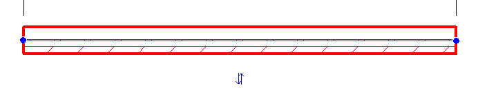

Podczas umieszczania ściany złożonej w rzucie można nacisnąć klawisz Spacja, aby zmienić jej orientację. Możesz również zaznaczyć ścianę istniejącą w rzucie, a pojawi się kontrolka w formie strzałki:
. Jeśli klikniesz strzałki, pierwsze i ostatnie warstwy ściany zmienią położenie.
Na przykład położenia drzwi i okien nie można zmieniać podczas odwracania orientacji ściany złożonej.
Ściana warstwowa widoczna na rzucie przed odwracaniem

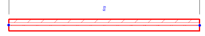

Ściana złożona po odwróceniu (pierwsza i ostatnia warstwa zostały zamienione miejscami)
