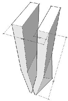

Bryła budynku utworzona w programie Trimble® SketchUp®

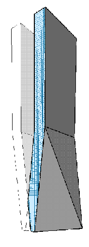

Plik programu Trimble® SketchUp® zaimportowany do programu Revit

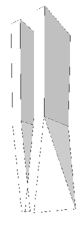

Ściany powiązywane z powierzchniami brył w projekcie Revit
