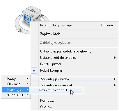

Używając narzędzia ViewCube, można zorientować widok 3D w dowolnym rzucie, widoku elewacji, przekroju lub widoku 3D w projekcie. Można również zorientować widok w kierunku zgodnym ze współrzędnymi projektu. Na przykład północ jest zgodna z północą rzeczywistą.

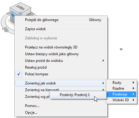

Jeśli narzędzie ViewCube jest używane w Edytorze rodzin lub w oknie podglądu Właściwości typu, można wykonać orientację w danym kierunku. Kierunek odpowiada parametrom: Przód, Tył, Z lewej, Z prawej, Góra, Tylny lewy izometryczny, Tylny prawy izometryczny, Przedni lewy izometryczny i Przedni prawy izometryczny.
Aby zorientować widok 3D na inny widok:
Aby zorientować widok 3D w danym kierunku:
