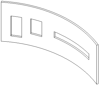

Edytując elewację ściany łukowej, można w niej ciąć otwory kwadratowe lub prostokątne. Zobacz Edycja profilu ściany.
panel Zmień ścianę
Otwór w ścianie.Narzędzie Prostokąty staje się aktywne.
Zmień.Podczas szkicowania otworów zostaną wyświetlone wymiary stałe. Jeśli ściana ma górne wymuszenie ustawione na poziom, pojawiają się wymiary mierzone od wymuszeń górnego i podstawy. Jeśli ściana ma górne wymuszenie ustawione jednoznacznie, pojawiają się wymiary mierzone jedynie od wymuszenia podstawy.
