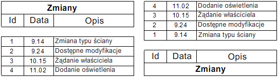

W zestawieniach zmian informacje można wyświetlać na różne sposoby: Niektóre biura projektowe stosują kolejność zstępującą, gdzie nagłówki kolumn i wiersze zmian zaczynają się u góry zestawienia. Inne biura projektowe preferują kolejność wstępującą, gdzie nagłówki kolumn i wiersze zmian zaczynają się u dołu zestawienia. W obu przypadkach zestawienie zmian sortuje wiersze, korzystając z ustawień określonych na zakładce Sortowanie/Grupowanie w oknie dialogowym Właściwości zmian. (Zobacz temat Dodawanie zestawienia zmian do niestandardowej tabelki rysunkowej).

  4. W oknie dialogowym Właściwości zmian, na zakładce Wygląd, w opcji Utwórz zestawienia wybierz jedną z następujących wartości.
    • Góra-dół: nagłówki kolumn są wyświetlane u góry zestawienia zmian. Wiersze zmian zaczynają się u góry zestawienia i biegną na dół.
    • Dół-góra: nagłówki kolumn są wyświetlane na dole zestawienia zmian. Wiersze zmian zaczynają się na dole zestawienia i biegną do góry.
