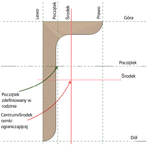

Początek rodziny i środek geometrii elementów ram stalowych
Poniższa ilustracja pokazuje różnicę pomiędzy początkiem geometrii rodziny i środkiem ramki ograniczającej. W niektórych przypadkach te punkty mogą znajdować się w tym samym położeniu.
