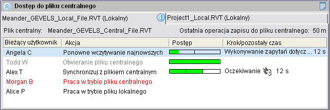

W okienku Dostęp do pliku centralnego programu Worksharing Monitor jest wyświetlany postęp operacji synchronizacji z plikiem głównym, składającej się z kilku odrębnych etapów. Etapy te są śledzone w kolumnie Etap/pozostały czas.
Operacja synchronizacji z plikiem centralnym składa się z następujących etapów:
  1. Kolejkowanie zmian: określa, czy plik centralny został zmieniony od czasu ostatniej aktualizacji pliku lokalnego.
  2. Aktualizowanie pliku lokalnego: aktualizuje lokalną kopię pliku projektu w celu dopasowania do najnowszej wersji pliku centralnego (jeśli plik centralny uległ zmianie po ostatniej aktualizacji pliku lokalnego).
  3. Zapisywanie zmian podczas synchronizacji z plikiem centralnym: zapisuje nazwy wprowadzone w lokalnej kopii pliku projektu w pliku centralnym.
  4. Zapisywanie pliku lokalnego (opcjonalne): zapisuje nazwy wprowadzone w lokalnej kopii pliku, jeśli ta opcja została wybrana przez użytkownika podczas inicjowania operacji synchronizacji z plikiem centralnym.
Jeśli w kolumnie Etap/pozostały czas jest wyświetlony komunikat Oczekiwanie, operacja synchronizacji z plikiem centralnym jest wstrzymana, ponieważ jest ona zablokowana przez inne równoległe operacje wymagające dostępu do pliku centralnego. Zobacz temat Opóźnienia podczas wykonywania operacji synchronizacji z plikiem centralnym
