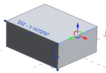

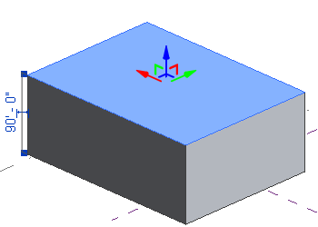

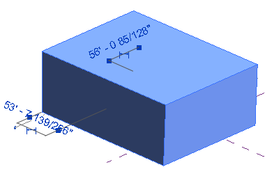

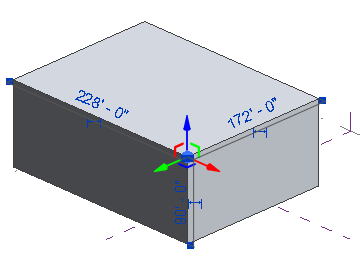

Na poniższej ilustracji przedstawiono elementy, które można wybrać na formie.
Element formy Wybrany element formy
Krawędź
Powierzchnia
Wierzchołek
Cała forma
