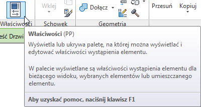

Podpowiedzi wstążki
Przytrzymanie wskaźnika myszy na wstążce domyślnie powoduje wyświetlenie podpowiedzi w programie Revit. Podpowiedź zawiera krótki opis narzędzia. Przytrzymanie wskaźnika myszy na wstążce nieco dłużej spowoduje wyświetlenie dodatkowych informacji, jeśli są one dostępne. Gdy podpowiedź jest widoczna, można nacisnąć klawisz F1, aby wyświetlić pomoc kontekstową zawierającą więcej informacji na temat tego narzędzia.
Uwaga: Jeśli klawisz F1 zostanie naciśnięty przed wyświetleniem podpowiedzi, zamiast właściwego tematu pomocy kontekstowej zostanie otwarty domyślny temat pomocy. Przed naciśnięciem klawisza F1 należy poczekać na wyświetlenie podpowiedzi.
