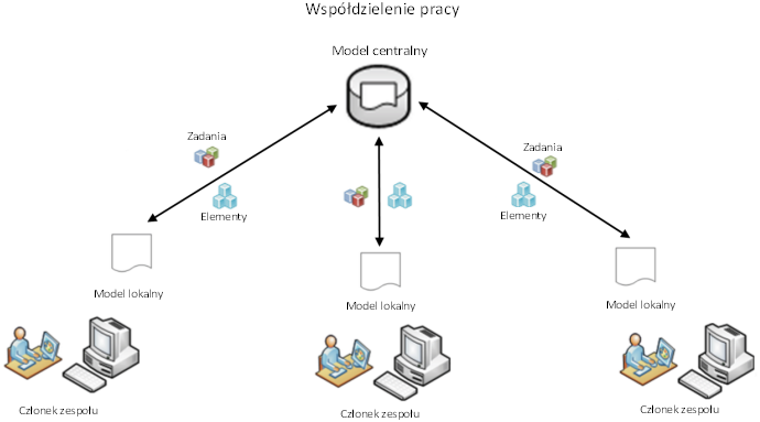

Współdzielenie pracy jest metodą projektowania, która umożliwia wielu członkom zespołu jednoczesną pracę nad tym samym modelem projektu. W przypadku wielu projektów, członkowie zespołów mają przypisany określony obszar funkcjonalny, nad którym pracują.
Członkowie zespołu współdzielą model centralny
Projekty programu Revit można dodatkowo podzielić na zadania, aby uwzględnić tego typu środowiska. Można włączyć współdzielenie pracy i utworzyć model centralny, tak aby członkowie zespołu mogli równocześnie wprowadzać zmiany projektowe do kopii lokalnej modelu centralnego.
