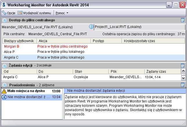

Główne okno programu Worksharing Monitor składa się z trzech paneli:
- Okienko Dostęp do pliku centralnego zawiera informacje o opracowywanych plikach projektu i o innych użytkownikach pracujących przy tych projektach. Zobacz Monitorowanie dostępu do plików projektu.
- Okienko Żądania edycji zawiera informacje o wysłanych żądaniach zawierających zapytania o umożliwienie opracowywania części projektu. Zawiera ono również żądania wysłane do użytkownika zawierające zapytania o umożliwienie opracowywania części projektu, którą steruje użytkownik. Zobacz Żądania edycji.
- Okienko Powiadomienia zawiera ostrzeżenia i uwagi oraz informacje o problemach, które mogą mieć wpływ na pracę nad projektem programu Revit. Zobacz Powiadomienia.

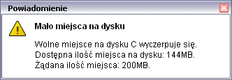

Powiadomienia na pulpicie
Program Worksharing Monitor można skonfigurować w taki sposób, aby na pulpicie wyświetlane były powiadomienia w momencie wystąpienia określonych problemów związanych z projektami współdzielonymi programu Revit. Powiadomienie na pulpicie to komunikat wyświetlany w pobliżu obszaru powiadomień systemu Windows. Aby określić, które powiadomienia na pulpicie będą wyświetlane, należy użyć okna dialogowego Opcje. Zobacz Opcje ustawień.
Uwaga: Gdy aktywne jest okno programu Worksharing Monitor, powiadomienia na pulpicie nie są wyświetlane, ponieważ te same informacje są widoczne w oknie.
