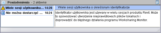

Aktywne powiadomienia służą do informowania o aktualnych problemach mających wpływ (lub mogących mieć wpływ) na pracę w programie Revit. Lista tych komunikatów wyświetlana jest w programie Worksharing Monitor w okienku Powiadomienia. W ten sposób można również wyświetlać powiadomienia na pulpicie dotyczące problemów. (Zobacz Opcje ustawień).
Aby zapoznać się ze szczegółami dotyczącymi powiadomienia, należy kliknąć podsumowanie dostępne po lewej stronie listy. Opis powiadomienia jest wyświetlany po prawej stronie okienka.
