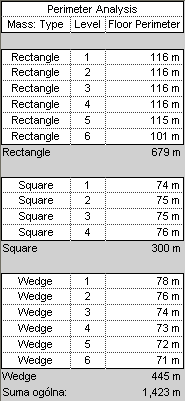

W przykładowym scenariuszu zaprojektowano bryły w celu przeanalizowania projektu koncepcyjnego budynku. (Zobacz Przykłady analizy koncepcyjnej projektu). Projekt zawiera wiele kątów, jego koszt budowy może być zbyt wysoki. Zadaniem jest utworzenie zgrubnego szacunku kosztów na podstawie jego wymiarów liniowych, aby sprawdzić koszty konstrukcyjne dla projektu.
