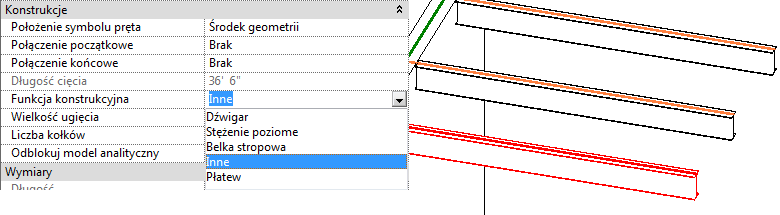

W programie Revit właściwość Funkcja konstrukcyjna belki jest określana automatycznie w oparciu o elementy konstrukcyjne podpierające belkę. Wartość parametru funkcji konstrukcyjnej określa styl linii belki w widoku o niskiej szczegółowości.
Funkcję konstrukcyjną można zmienić przed umieszczeniem lub po umieszczeniu belki. Za pomocą okna dialogowego Style obiektu zmień funkcję konstrukcyjną. Więcej informacji znajduje się w temacie Style obiektów. Parametr funkcji konstrukcyjnej można włączyć do zestawienia ram konstrukcyjnych, aby umożliwić przeprowadzanie obliczeń ilościowych dźwigarów, belek stropowych, płatwi i zastrzałów poziomych. Więcej informacji znajduje się w temacie Określanie właściwości zestawienia.
Wartości funkcji konstrukcyjnych belek
Belki można dołączać do dowolnego elementu konstrukcyjnego, w tym do ścian konstrukcyjnych. Więcej informacji znajduje się w temacie Ściany nośne.
Domyślne ustawienie funkcji konstrukcyjnej można zmienić na palecie Właściwości. W poniższej tabeli jest przedstawiona lista domyślnych automatycznych ustawień opcji Funkcja konstrukcyjna dla belek, na podstawie których łączone są elementy:
