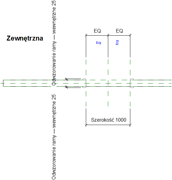

W Edytorze rodzin zostanie otwarta nowa rodzina. W przypadku większości rodzin wyświetlane są dwie lub wiele linii kreskowanych w kolorze zielonym: Są to płaszczyzny odniesienia zwane także płaszczyznami roboczymi, które będą używane podczas tworzenia geometrii rodziny.
Jeśli jest tworzona rodzina oparta na obiektach nadrzędnych, może być też wyświetlana geometria obiektu nadrzędnego.
Widoki rodziny zależą od tworzonej rodziny. W razie potrzeby można utworzyć dodatkowe widoki, kopiując istniejące widoki i zmieniając ich nazwy.
