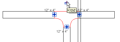

    Aby zamienić trójnik na czwórnik, należy najpierw dodać drabinkę kablową z jednej strony trójnika.
  1. Wybierz trójnik, który chcesz zamienić.
  2. Kliknij prawym przyciskiem myszy element sterujący drabinek kablowych i kliknij opcję Rysuj drabinkę kablową.
  3. Rysuj długość drabinki kablowej.
  4. Naciśnij dwukrotnie klawisz ESC.

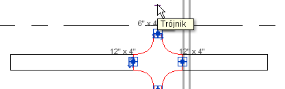

  5. Ponownie wybierz trójnik.
  6. Kliknij symbol plus (+) obok złączki.
    Trójnik zostanie zmieniony na czwórnik.
  7. Aby zmienić czwórnik z powrotem na trójnik, kliknij symbol ze znakiem minus (-) obok złączki.
